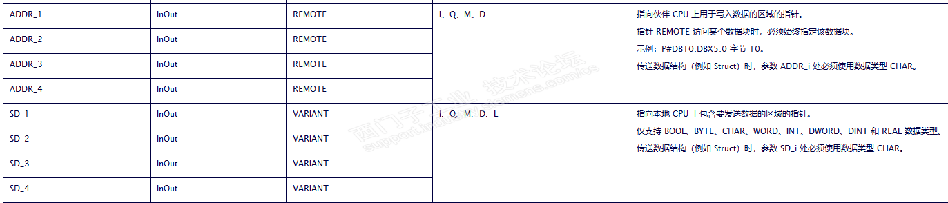

如上,看过这篇文档之后,做了一台1511-1PN和4台1215C通过Put&Get通信。

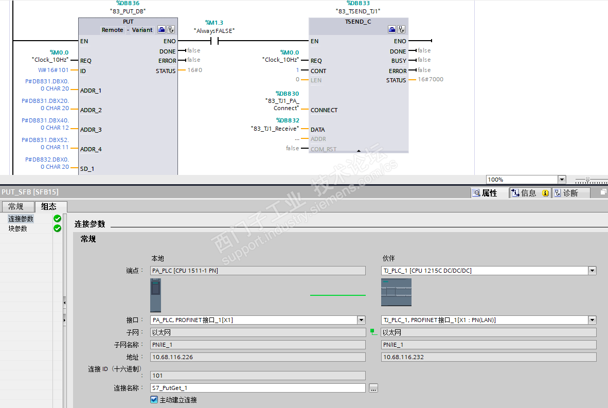

1511-1PN主动建立链接,Put和Get程序都做在1511程序里。
注意远程和本地的地址,因为我用的都是Struct,所以都是Char。
连接配置如下:

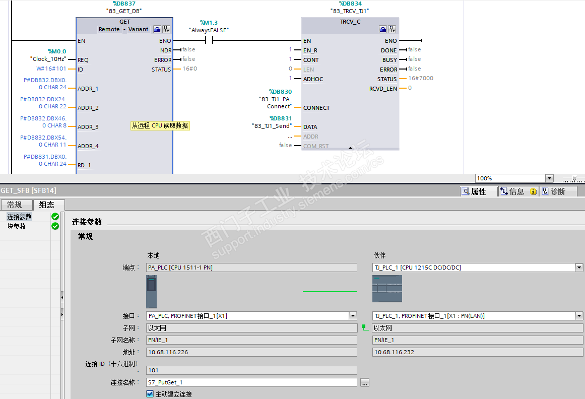

连接也可以在Put&Get组态里添加。
如上,注意DB块地址,远程和本地也不要搞错,有最大区间。
