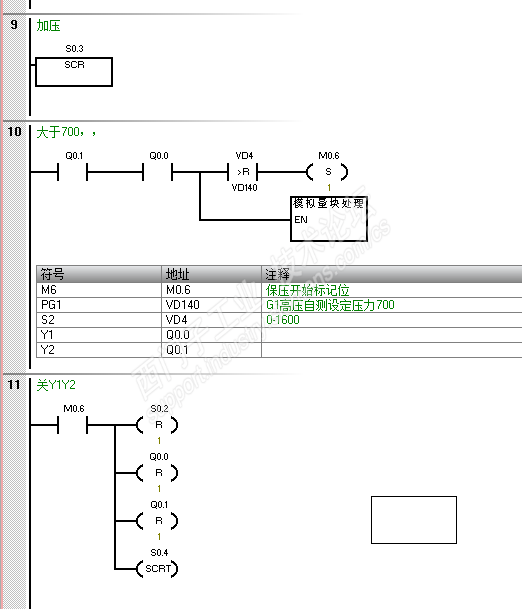

SMART顺控指令支持v区和子程序不,比如网络10,比较实际压力
