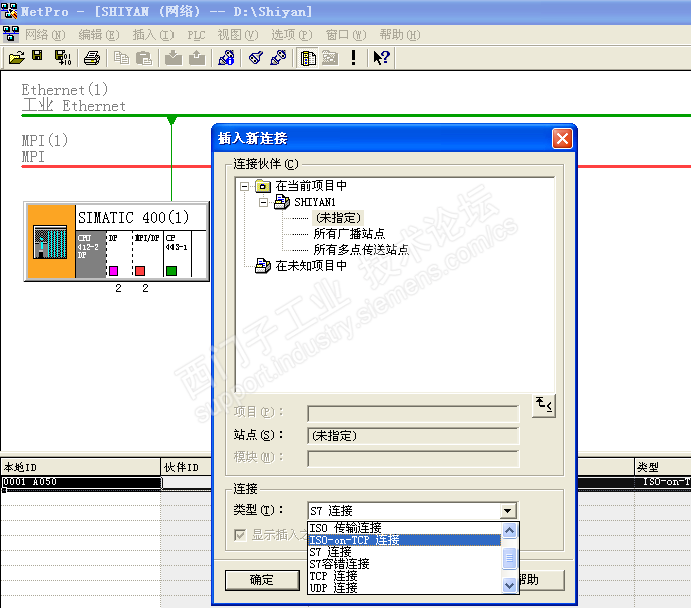

1. 打开shiyan1项目文件组态网络,选中CPU,在格子中点击鼠标右键,选择<插入新连接>,此时会弹出一个对话框,<连接伙伴>中选择未指定,<连接类型>选择<ISO_on_TCP连接>,点击<确认>。如图2

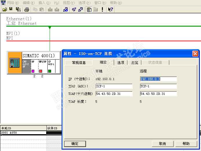

2. 弹出对话框<属性-ISO_on_TCP连接>。在<常规信息>中选中<激活链接的建立>;在<地址>中键入远程系统shiyan2项目IP地址。远程<TSAP(ASC)>与<TSAP(十六进制)>的代码本地代码保持一致,点击对话框的<确认>键。如图3

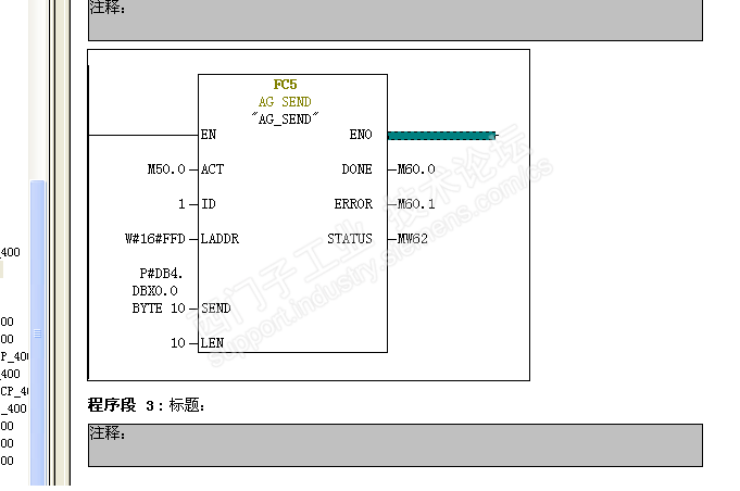

2. 分别打开两个项目的编辑通讯程序功能块FC。在shiyan1项目程序段中调用系统功能块<AG_SEND>发送块,在shiyan1项目程序段中调用系统功能块<AG_RECV>接收块。
3. <AG_SEND>发送块管脚解释:<ACT>用于存储位触发作业;<ID>根据组态连接标识号,具体输入可参见网络组态对话框<属性-ISO_on_TCP连接>中的块参数;<LADDR>具体输入可参见网络组态对话框<属性-ISO_on_TCP连接>中的块参数;<SEND>带发送数据的缓冲区;<LEN>用于发送数据的长度信息;<DONE>为0表示作业还未启动或仍然处于激活状态,为1表示作业已成功完成;<ERROR>通讯出错;<STATUS>错误代码。

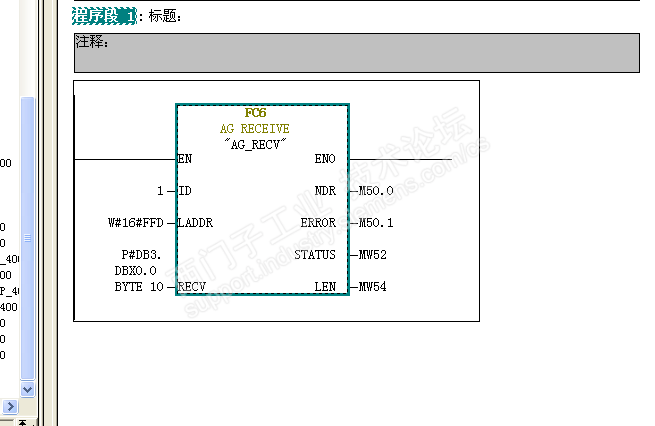

4. <AG_RECV>接收块管脚解释:<ID>根据组态连接标识号,具体输入可参见网络组态对话框<属性-ISO_on_TCP连接>中的块参数;<LADDR>具体输入可参见网络组态对话框<属性-ISO_on_TCP连接>中的块参数;<RECV>带接收数据的缓冲区;<NDR>为0表示作业还未启动或仍然处于激活状态,为1表示作业已成功完成;<ERROR>通讯出错;<STATUS>错误代码; <LEN>用于接收数据的长度信息。
5. 根据管脚定义,按照控制要求将变量数据填入<AG_SEND>发送块与<AG_RECV>接收块中。保存下载功能块。
