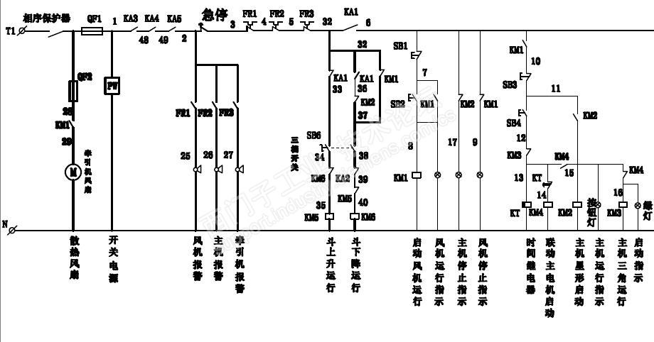

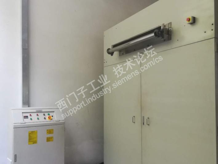

公司今年为节约生产成本,购买了一台国产有一定知名度厂家生产的55KW,产能到达800KG/小时,离线薄膜卷材片材废边粉碎机。
在使用过程中时常会自动停机,停机后因为内部粉碎料不能及时被抽料风机抽走存料多,再次星三角启动就存在卡机电机堵转问题,必须打开粉碎室清理完粉碎的存料,清洁一次比较繁琐,需要耗时人工最少二人3小时左右,且比较脏累及不安全,清洁后盘车不卡情况下才能再次启动电机,正常粉碎废边料。
