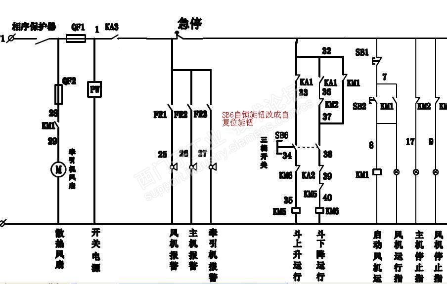

控制电路也不复杂,抽料风机,主电机,及牵引电机三个电机的过载报警,任何一个电机过载,及KA3急停,KA4,KA5粉碎机前门,后门打开都会造成停机,粉碎室上盖不在闭合状态,打开或是关闭不严会导致KA1工作,粉碎主电机是能启动的。
分析电路图可以得出,在开机过程中可能存在自动停机的原因有:
1.      粉碎机的前后门打开或是因为设备震动造成的关闭不严,导致内部检测的接近开关动作。
2.      FR1,FR2,FR3,串联在整个控制电路内,这些热继电器触点,过电流能力弱,可能存在过电流导致的故障。
3.      粉碎室上盖是使用螺丝固定的,如果此处行程开关因为震动或其他原因导致工作也会使主机自动停机。
此外斗(粉碎机上盖)上升下降使用自锁旋钮(很少使用),和牵引机操作正反转旋钮(频繁使用)在上下排位置,存在误操作问题,及操作到位后旋钮没有回到不工作位置,可能会导致误工作问题。
针对这些影响粉碎机正常工作的问题,根据目前实际情况,做出有针对性的改造。
控制电路简化,将串联的部分,使用并联简化,将SB6三位自锁旋钮改成三位自复位旋钮。
