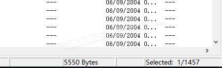

这是一个项目,Step7 V5.x的程序, 一共1400多个块。 FB/FC块有一半左右。
风格不好的话,看都看死去了。
最好的是一个功能的块风格一样,看懂一个其他的就明白了。
