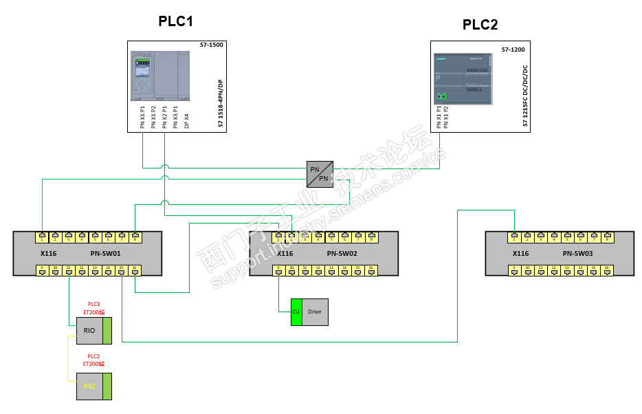

大家好!
现在有个PN网络图,请大家一起分析一下,如下图:
这个拓扑图我有几个疑惑:
  1.       如图所示的网络是否可行?
     2.      如果PN/PN Coupler 两侧的控制器设置为同一网段IP地址,是否还有必要使用Coupler,因为已经                有了Scalance交换机,直接用交换机连接两个控制器是否可以?
     3.      PLC1 的两个PN口要求是不同网段的,如果这两个不同网段的PN口连接到同一交换机是否可                    以,因为所连交换机连接了两个PN口都需要的PN设备。
     4.      图示SW01的P11端口同时串联了PLC1 和PLC2 的PN设备,这样是否可以?
大家帮忙分析一下,万分感谢!
