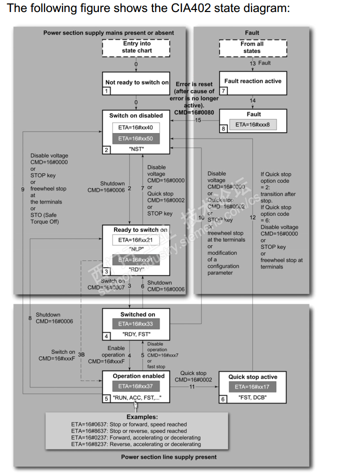

施耐德的变频器CMD(8501)控制启停,需要发什么样的控制字,与变频器里的参数设置也有关系,以楼主的ATV320为例(大部分施耐德变频器都可以参考以下设置):
1、“命令与给定”(CTL)中的参数“控制模式”(CHCF)出厂设置为“组合模式”(SIM),这种情况稍微麻烦点,变频器需要做个初始化的过程(每次上电时),通常可以先发6、再发7,此时变频器处于就绪状态(rdy),再发F即可启动,停止再发7,如下图:
2、还有一个简单的方法,就是将“命令与给定”中的参数“控制模式”(CHCF)出厂设置为“IO”模式(IO),这样设置后,就像1楼的kinkin版主说的,发1启动,发0停止,不需要按上面1的流程图做初始化处理了。
