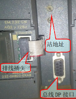

四、安装模块
1.用电笔插入备件模块的拨码开关槽内设置站地址,与组态地址对应。
2. 切断S7-200 PLC主电源空气开关,并用万用表测试是否无电。
3. 用化电笔螺松总线插头的两个紧固螺丝,手动拔下总线插头。
4. 打开CPU模块尾部的排线盖板,将EM277模块的固定插销轻轻撬出,安装到导轨上的原先位置并压紧,手动扣上固定插销。
5. 用螺丝刀将电源线和保护接地线按接好。抓住方形排线插头对准前端模块的插针插好,并盖上盖板。
6.将DP总线插头插入EM277模块的总线DP接口,并用螺丝刀锁紧2个固定螺丝。
7. 自动化维护人员A手动合上S7-200 PLC主电源空气开关,目测模块上的运行指示灯要亮,观察站点自检,确认总线接通正常。
