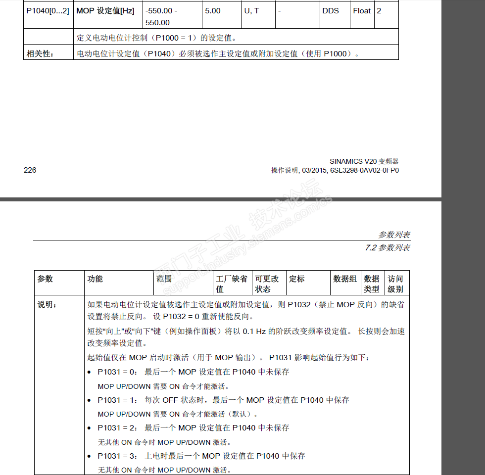

回复:问2个V20变频器的问题
幸福家庭
    674
    152
注册时间:2011-09-15
发布于 2021-01-01 12:09:13
 看一下P1031 哪一种状态是你需要的
