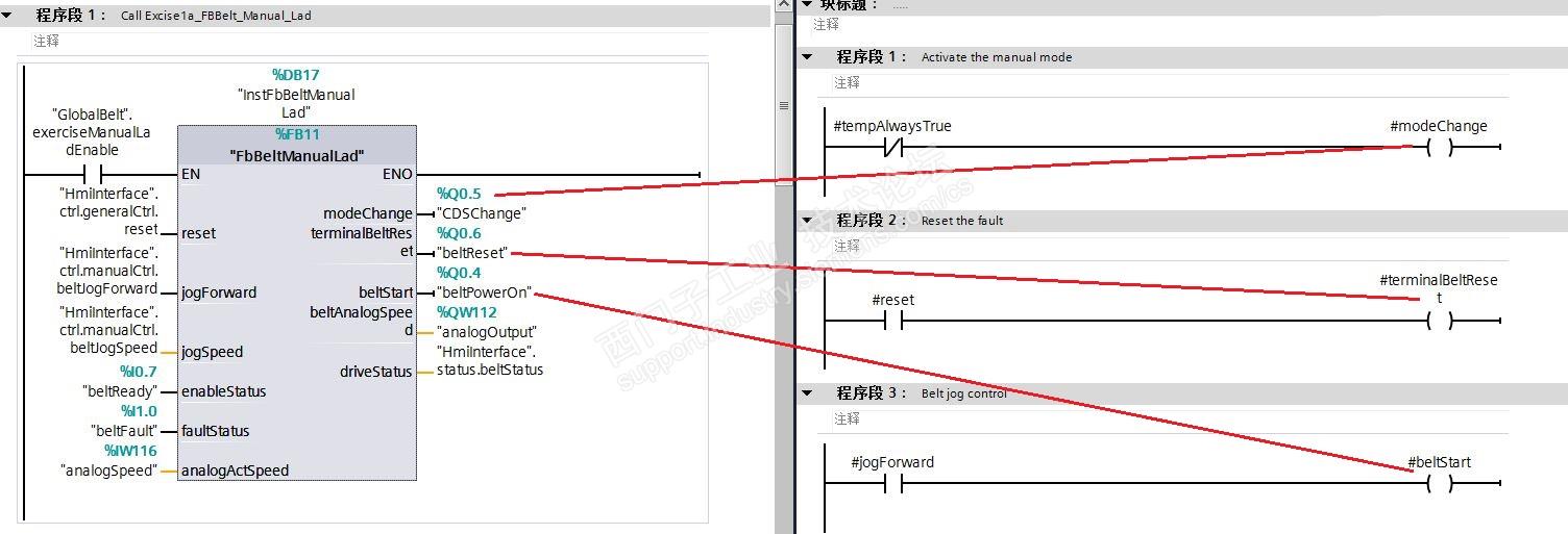

以下是引用小型自动化系统S7-1200讲师在2021-01-01 14:50:42的发言 >6楼
1 自动切手动的流程:理解正确。
2 PLC Q点的输出点亮,跟V20接线正常与否无关。
从下图程序看,切手动PLC Q0.4点会点亮,按了reset和jogForward PLC Q0.5  Q0.3会亮。
若不亮,先检查监控表确认Q点是否输出?若输出点仍不了,则PLC输出点可能有问题。
3 PLC的输出为源型输出,输出的为24V高电平信号,应该对应V20的外部PNP信号接法。
4  从你测量电压信号看,jogSpeed和模拟量电压输出,成比例线性关系。PLC侧AO输出是没问题。理论上要求0-10V对应V20 频率的0-50Hz,在PLC AO输出正常的前提下,建议查看V20 AI输入相关参数设置是否正确。

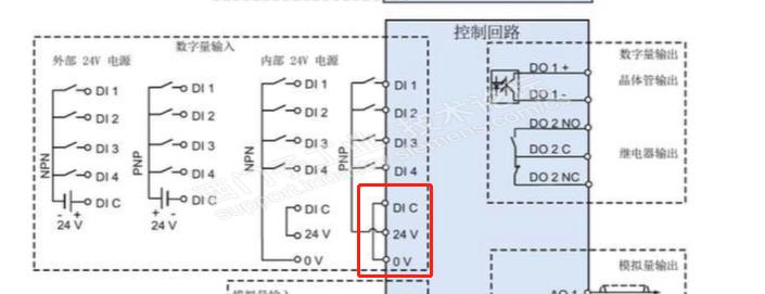

老师这个关于那个我说的Q点输出的意思是:PLC硬件的那个点没有亮,就是说程序中有输出,但是PLC硬件本体上的点没有亮。
老师,我说的DI输入的供电没有接,,,,,,,
指的是下图的那个24V 和 0V没接。.....这个没有关系吗。。。可是当我接上的时候程序中Q0.5  Q0.3亮的话PLC硬件的Q0.5 Q0.3就会亮了.....
老师,对于PLC的输出而言
PLC的输出为源型输出公共端为负(这个是NPN吗?),对应的是漏型输入PNP的接法。
那如果是漏型输出公共端为+(这个是PNP吗?),是不是就对应源型输入NPN的接法。
但是对于PLC的输入而言
PLC的输入为漏型输入公共端为负,只要接PNP的开关就行了。
PLC的输入为源型输入公共端为正,只要接NPN的开关就行了。
就是对于PLC输出而言源型输出对应漏型输入,漏型输出对应源型输入。对于PLC输入而言只需考虑接PNP还是接NPN开关就可以了是吗。
本人愚昧,问题繁多,多谢老师悉心教导,感激不尽。
