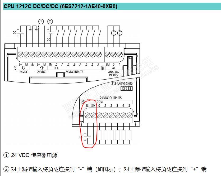

以下是引用慢慢即漫漫在2021-01-02 12:39:22的发言 >7楼
老师这个关于那个我说的Q点输出的意思是:PLC硬件的那个点没有亮,就是说程序中有输出,但是PLC硬件本体上的点没有亮。
老师,我说的DI输入的供电没有接,,,,,,,
指的是下图的那个24V 和 0V没接。.....这个没有关系吗。。。可是当我接上的时候程序中Q0.5  Q0.3亮的话PLC硬件的Q0.5 Q0.3就会亮了.....
3 PLC的输出为源型输出,输出的为24V高电平信号,应该对应V20的外部PNP信号接法。
老师,对于PLC的输出而言
PLC的输出为源型输出公共端为负(这个是NPN吗?),对应的是漏型输入PNP的接法。
那如果是漏型输出公共端为+(这个是PNP吗?),是不是就对应源型输入NPN的接法。
但是对于PLC的输入而言
PLC的输入为漏型输入公共端为负,只要接PNP的开关就行了。
PLC的输入为源型输入公共端为正,只要接NPN的开关就行了。
就是对于PLC输出而言源型输出对应漏型输入,漏型输出对应源型输入。对于PLC输入而言只需考虑接PNP还是接NPN开关就可以了是吗。
以下是引用小型自动化系统S7-1200讲师在2021-01-01 14:50:42的发言 >6楼:1 自动切手动的流程...
引用6楼详细内容:
1 自动切手动的流程:理解正确。
2 PLC Q点的输出点亮,跟V20接线正常与否无关。
从下图程序看,切手动PLC Q0.4点会点亮,按了reset和jogForward PLC Q0.5  Q0.3会亮。
若不亮,先检查监控表确认Q点是否输出?若输出点仍不了,则PLC输出点可能有问题。
4  从你测量电压信号看,jogSpeed和模拟量电压输出,成比例线性关系。PLC侧AO输出是没问题。理论上要求0-10V对应V20 频率的0-50Hz,在PLC AO输出正常的前提下,建议查看V20 AI输入相关参数设置是否正确。
1 如果说程序中有输出,但是PLC硬件本体上的点没有亮。可能是PLC那个输出点有问题。
你可以新建一个项目单独使用M点单独测试Q点,比如测试使用M10.3直接导通Q0.3,看PLC灯是否亮,若没有很有可能PLC硬件输出点有问题。
注意:PLC输出接线,3L+和3M需要接入24V+和0V。
正确接线方式:PLC侧 3L+接24V;3M接0V;PLC的输出比如Q0.3接到变频器的DI2,因PLC输出为24V高电平,V20侧只需将DI C接0V即可。
2 V20的变频器24V 和 0V接不接并不是没有关系。需要看输入DI信号是什么类型。
3 对于输入/输出的源漏或者NPN/PNP。你只需记住一点:不管输入还是输出信号都必须构成回路,至于电流是从PLC流出还是流入都没关系。
比如,对于输入:当有信号时往PLC输入一个24V高电平,则PLC的DI公共端需要接入0V;反之则PLC的DI 公共端接24V。
对于输出:PLC有输出时,若为24V高电平,接到对方的DI公共端需要接0V;反之对方的DI公共端接24V。
