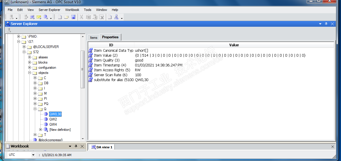

请问在 C#里,如何读取或写数据块,如上 图 的QW0,30,连续的30个QW一次读操作,ItemArray[i].vtRequestedDataType这个数据类型的值该设 ??,读取后如何放入数组中;反之数组中值又如何写入这30个QW中。(补充说明:单个的QW0,QW2,QW4这种变量的读写已经成功了的,是数据采集分析工程,里面有900个左右的连续的类似变量,一个一个的写入变量表好像不适用 )
