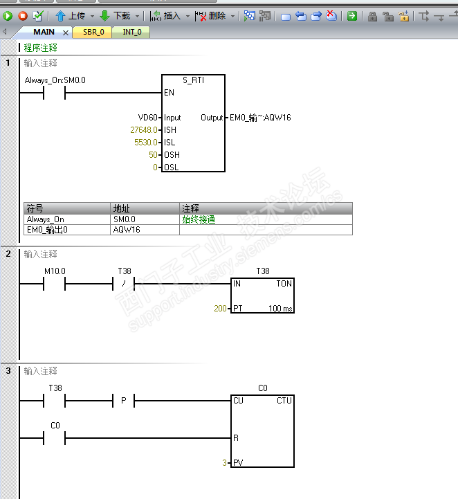

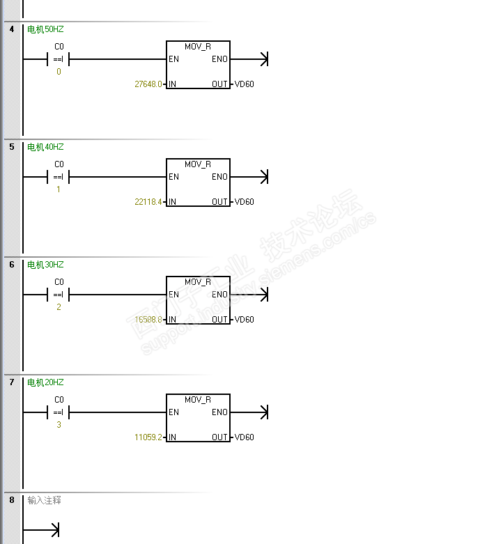

  我想让电机启动之后先以50HZ运行20秒,20秒后变成40HZ运行,依次类推直到电机降到20HZ的时候恒定运行。我写了这个小程序,我感觉很繁琐、灵活性也不高。有没有更简洁的方式呢。
