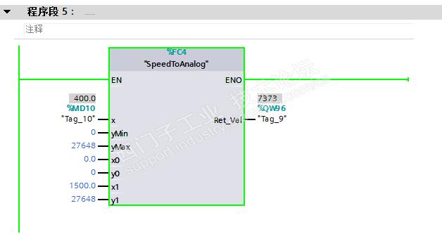

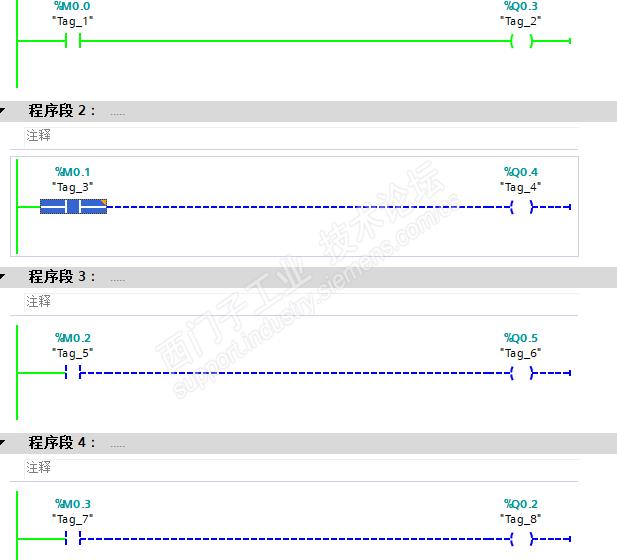

老师,我尝试用Cn007端子控制变频器
先将变频器初始化,然后设置为Cn007模式。
V20 DI1 ,DI2, DI3, DI4分别接PLC Q0.3,Q0.4, Q0.5, Q0.2。
AI1 和AO1 分别接SM1232 的0+ 和 SB1231的0+     SM1232和 SB1231的M0和0-接在V20的 0V
DIC 接 V20 0V,DO1+ 接D02 NC 再接24v,DO1- 和DO2C 接 PLC I0.6 和 I0.7
可以用模拟量给PLC设定频率,但是我保持Q0.3接通,然后接通Q0.4 或 Q0.5, V20有显示比如+10Hz或者-10Hz 但是电机不转。。这个是为什么。。
