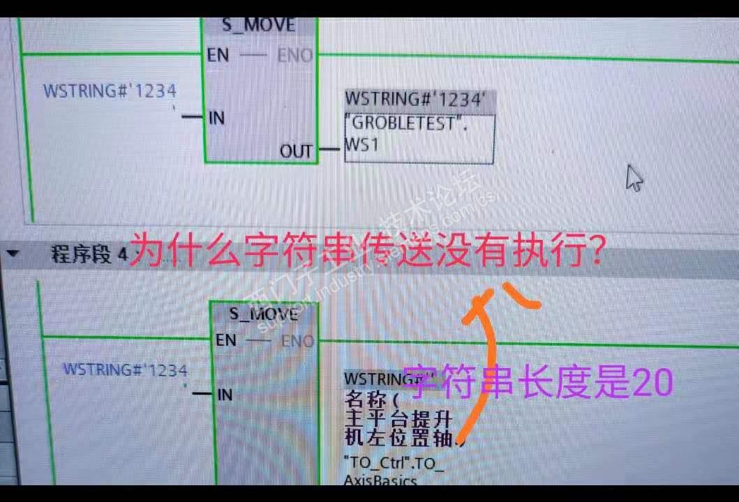

在调试程序的时候,无意中发现以下问题,不知道算不算西门子软件的一个bug,虽然问题解决但是没有想清楚原理:
  • 无条件执行字符串传送指令,发现目标地址里面没有源传送过来的数据.见下图是添加的测试程序
  • 解决过程是,由于我的正式程序里面有很多的传送数组但是只是执行一次,我发现plc会报编程错误.后面我改成程序一直执行.
  • 监控目标地址,里面有如下的乱码数据,这些乱码数据不知道是什么原因或者在什么情况下写入的.我把这些数据复制的文本文档里面.
  • 但是这些数据使用右键菜单,修改操作数,粘贴,提示写入不了.
  • 复制出来的数据如下:
  • WSTRING#'气缸(大星)$0000$0000$0000$0000$0000$0000$0000$0014$R28右牛眼…
  • 注意上面的数据最后没有引号.
  • 解决办法是:在上面的目标地址里面,使用右键菜单,随便写入一个任意字符,后面传送每次都成功执行了.
