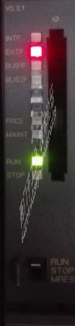

1. 自动化维护人员观察CPU模块指示灯状态。确认CPU模块所处状态。(1)、<INTF>灯亮,代表内部故障,例如用户程序运行超时,用户程序错误等都会引起。(2)、<EXTF>灯亮,代表外部故障,例如电源故障,I/O模块故障等。(3)、<FRCE>灯亮,代表至少有一个I/O信号被强制。(4)、<BUSF>灯亮,代表PROFIBUS-DP总线故障。(5)、<RUN>亮,代表CPU运行状态。(6)、<STOP>灯亮,代表CPU停止状态。
2. 自动化维护人员观察CPU开关所处状态,一般分为三种状态<STOP>停止,<RUN>运行,<RUN-P>可下载运行,<MRES>用于程序清零。
