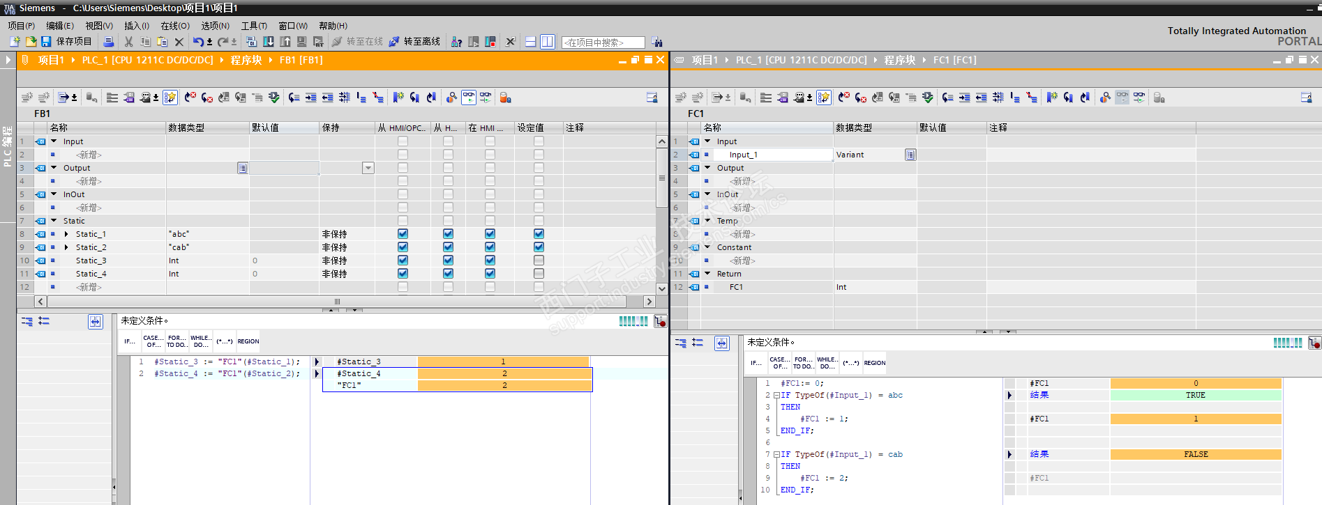

应该没问题,我编了一个和您一样的程序
还有也可能是PLCSIM问题,您用的是不是仿真
