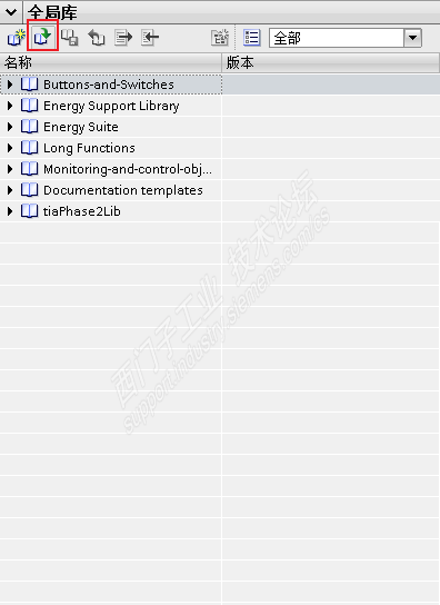

您好,如下图所示,首先在库的选项卡下找到全局库,而后使用Open按钮选择打开全局库:

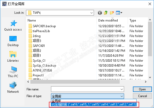

在弹出窗口中,选择下拉菜单已压缩的库,就能选择咱们课程中提供的zal压缩库了
