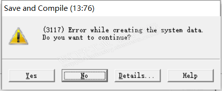

问题一:STEP7在组态硬件编译并保存的时候出现下面的提示框,怎么办?
目前已经尝试的解决方案:
  1. 卸载软件
  2. 删除注册表HKEY_CURRENT_USER/SOFTWARE/Siemens文件夹
  3. 删除注册表HKEY_LOCAL_MACHINE/SOFTWARE/Siemens文件夹
  4. 删除注册表HKEY_CLASSES_ROOT下S7开头的所有文件
  5. 删除注册表HKEY_CLASSES_ROOT下Simatic开头的所有文件
  6. 删除STEP7安装文件夹
  7. 重启电脑
  8. 重装软件(且不同版本的软件都装过,包括之前正常使用的STEP7)。但组态硬件还是会出现这个问题
  9. 保证安装源文件所在文件夹及目标安装文件夹等所有路径均为英文路径
问题二:我已经清理这么多文件了,为什么我重装软件之后,在STEP7/S7Proj文件夹下还会出现以前编写的程序?还有哪个细节我没有清理?
以上两个问题以问题一为主,问题二可以不解决。谢谢大佬
PS:请不要让我重装系统,请不要让我重装系统,请不要让我重装系统。我现在对西门子的态度就是遇到问题解决问题,西门子软件的故障率太高了,靠重装系统解决不了根本问题

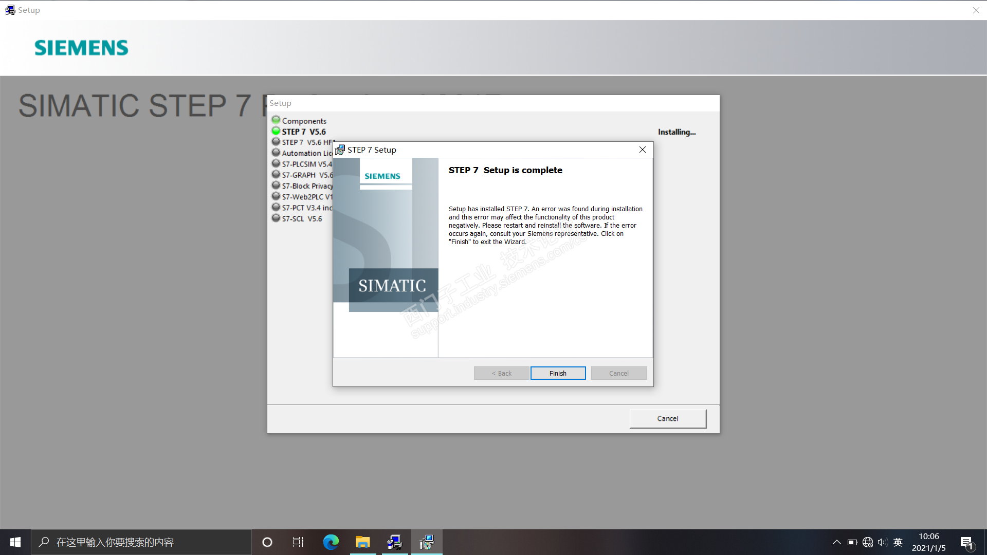

软件安装过程中会弹出如下窗口(电脑操作系统是win10家庭版64位),重启电脑继续安装,安装完成后再次打开安装文件进行修复。最终组态时还是会报错3117。(电脑上没有安装杀毒软件,系统防火墙已全部关闭。)
解决方案:http://www.ad.siemens.com.cn/club/bbs/post.aspx?a_id=1667123&b_id=4&s_id=23&pno=0
