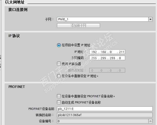

做不同项目的CPU通讯仿真,博图版本为V13 SP2, 以CPU1217为控制器,CPU1211为IO device,发现数据交换不了。详细如下,各种设置试了十多次,没成功。

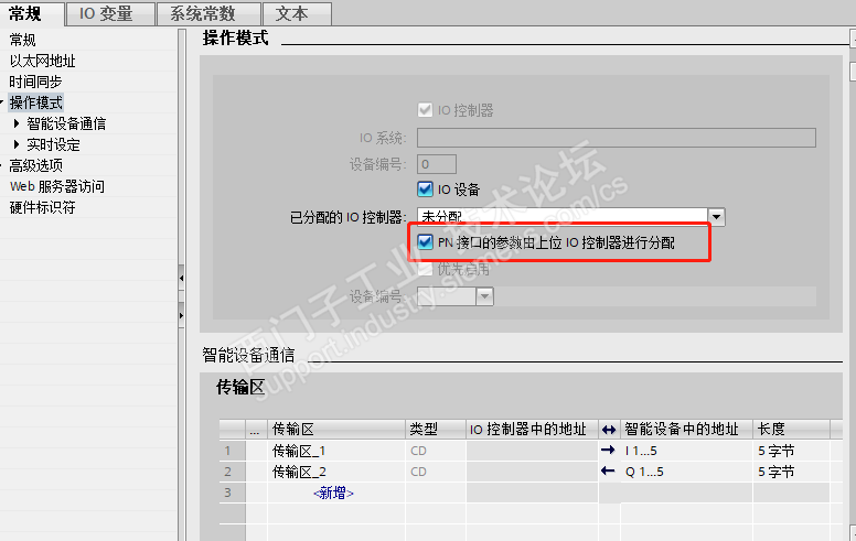

1.先是1211的设置如下图,其中框出处选择和不选都试过,然后导出GSD文件。

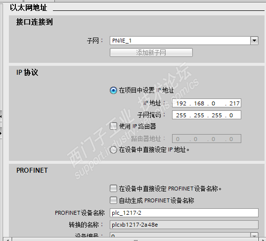

2.在CPU1217项目中导入GSD文件,对1217配置如下:
1217为控制器,所以操作模式不选,如下:
3.双击上图所示的PLC1211填I/Q区,修改和默认都试过,下图所示:

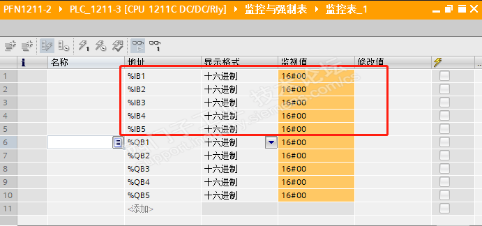

4.然后分别打开两个项目及在线仿真,通讯都是绿色的正常,但是在监控表监控时,两边传输区I/Q的数据无变化。以下两图是当1217的Q区数据改变时,1211的 I 区没收到数据。
5.反过来CPU1211的Q区数据变化时,CPU1217的 I 区无变化。
