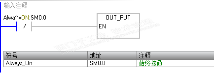

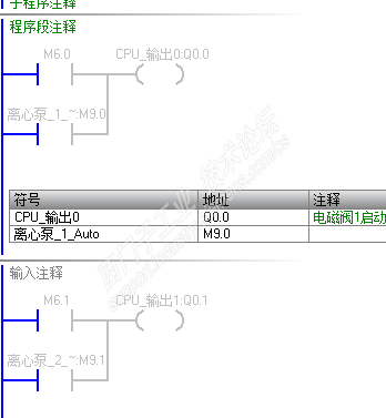

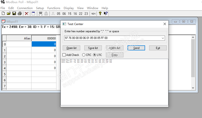

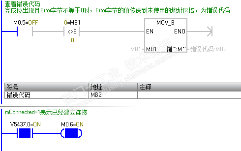

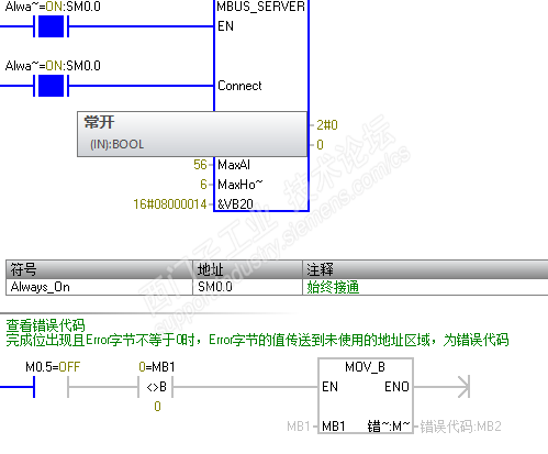

S7_200smart 做Modbus tcp 服务端,用调试助手 modbus poll 做客户端。 我单独调用MBUS_SERVER程序块时,发送报文,可以强制Q点输出。当我调用自己写的OUT_PUT程序块时,用调试助手发送报文,报文发送值与返回值一致,显示发送成功,但PLC无动作。当我把OUT-PUT 禁止调用时,就可以强制Q点输出。找不到问题在哪,很着急。请路过的大神帮看一下,万分感谢。
