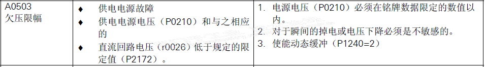

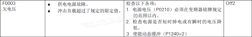

       既然是报警了,那么还是那个地方有问题存在,MM430的手册中是这样介绍的,见下面图片,楼主可以先参考手册中说的,检查排除一下;
