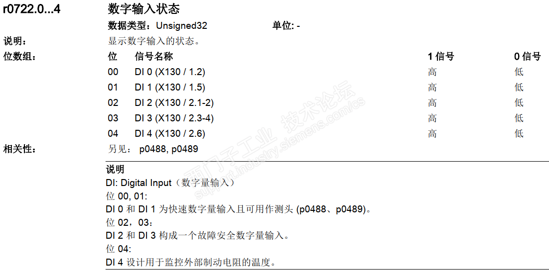

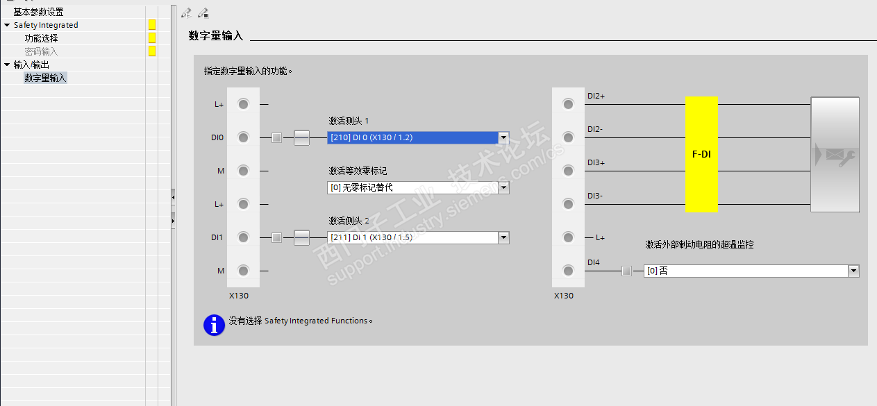

S210使用简单易于调试,就意味着可扩展功能、自由定义的部分就会很少。
它的端子只有4个DI,且不能像G/S系列驱动器那样自由定义功能,所支持的功能如下图:
