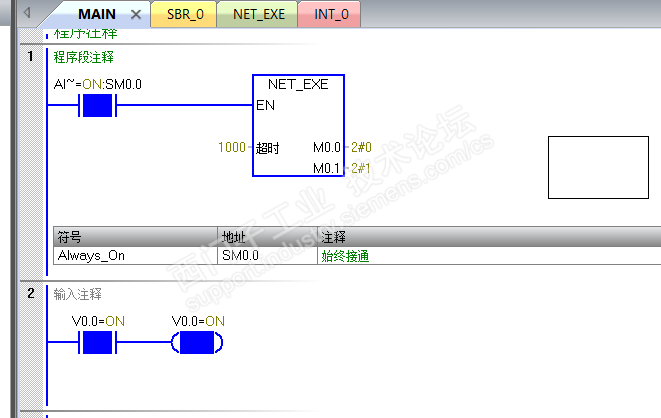

麻烦各位技术大哥,小弟弄了俩个星期都没有通信上,特来求助
采用的是S7协议
1.用200SMART做服务器 ET200S做客户机  采用S7通信  成功。
但是,用et200s做服务器没有写任何程序,200smart做客户机就 通信失败。
200smart采用的是PUT/GET直接生成的
2.用电脑ping 俩台PLC  是PING成功的
3用调试软件走S7通讯也能通讯上ET200S,从调试软件中发现问题 只有102端口才能通信上  其他端口都通信不上
注明:肯定是在同一网段的,一个192.168.2.1 另一台192.168.2.33   因为是IM151-8  内置交换机 不存在路由器啥的
  已经求助多人都没有解决掉200SMART做客户机走S7通讯ET200S
     TCP/IP协议也成功。就是S7让我郁闷
