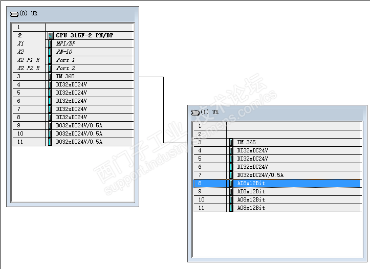

1.应用的基本信息
项目是315F CPU和IM365接口模块组成,组态如下:
故障现象:
IM365从站上数字量输出模块不亮
2.故障的检测和解决

2.2.4 怀疑IM365接口模块问题.
将主站的IM365和从站的IM365调换,然后将315F的CPU 挂到从站上,重新组态,发现以前主站的数字量输出模块输出点不好了,以前从站上的数字量输出模块点好了.
结果判断:IM365的接口模块有问题.重新替换上新的IM365模块问题就解决了.
