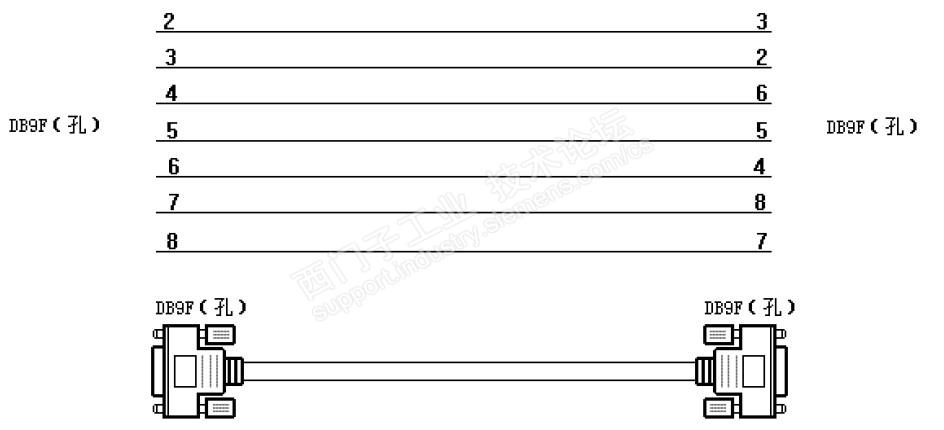

回复:触摸屏170A无法下载程序
YiMoon
    1229
    36
    88
注册时间:2005-04-14
发布于 2021-01-06 10:50:04
5楼
TP170A下载线就是标准的RS232电缆,可以自已焊接,触摸屏上无需设置,屏上有一个232接口,用来下载用的
