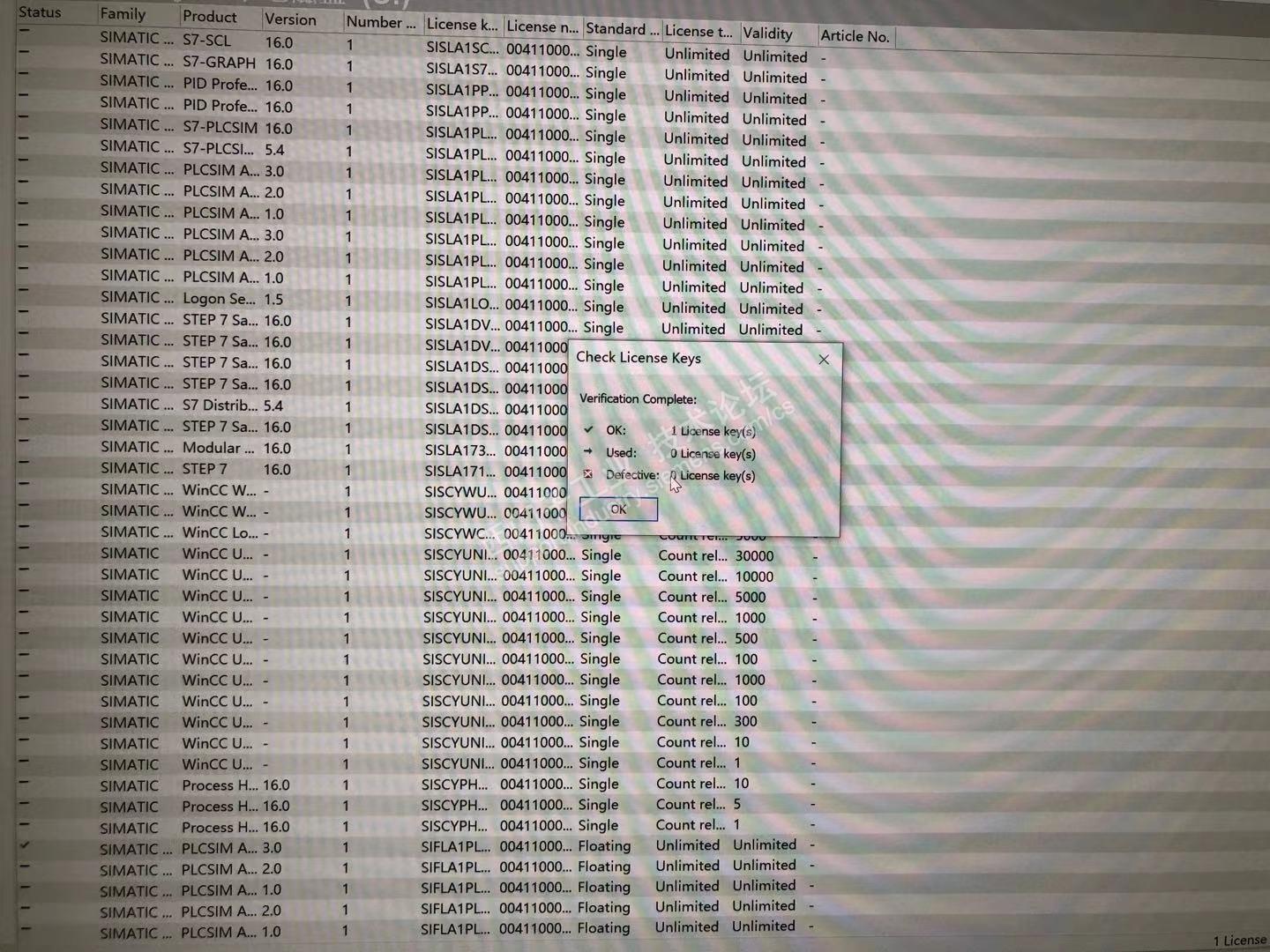

以下是引用FakeJ在2021-01-06 09:54:11的发言 >1楼
1、首先您使用ALM检查一下相关license的状态,是否安装有没有过期。而后,可以点中PLCSIM ADV的授权右键check一下,看一下是否已经使用。
2、如果确认ALM中的license正常,在windows开始处使用命令 services.msc ,查询Automation License Manager Service是否开启,如果没有使能手动开启。
老师您好,请问一下,第二步骤要怎么操作
