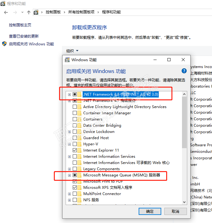

首先打开计算机的控制面板,选择程序和功能,启用或关闭Windows功能,然后勾选.NET Framework 3.5及Microsoft Message Queue(MSMQ)服务器选项,如图:
