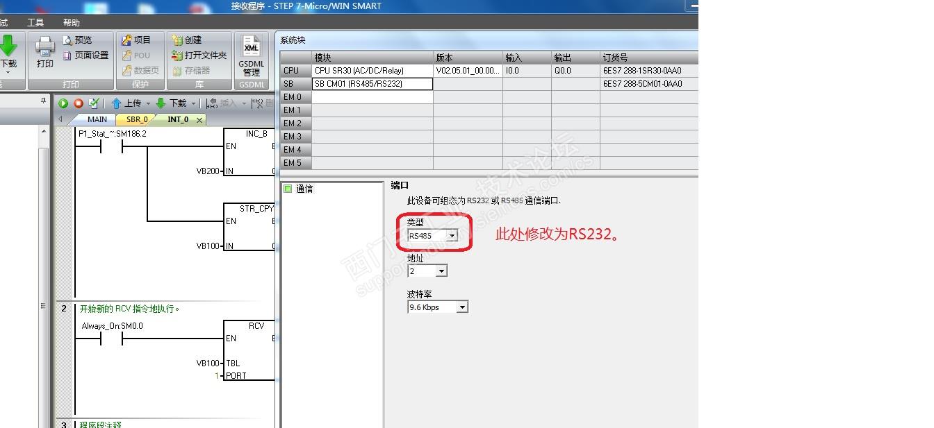

,我没有确认这个,你自己修改后再测试:
如果修改后,仍然无法接收到数据,那基本判断为硬件连接问题了。
