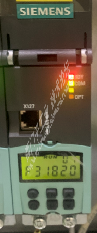

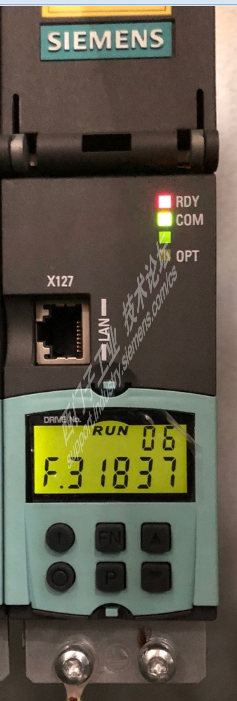

现场设备用S120系统,Cu320控制器控制3个电机模块,其中一电机在生产过程中每次自动调整时,调整不到设定值,且频繁报警F31837,其余2个电机正常,报警后几乎都需断电重启
1.更换报警电机编码器电缆,无效果
2.电机进行过互换,电机也无问题
3.更换CU320之后,自动测试5次,调整值与设定值一致,以为问题解决了,第六次测试报警F31820
4.是屏蔽有问题还是别的问题,交流一下
