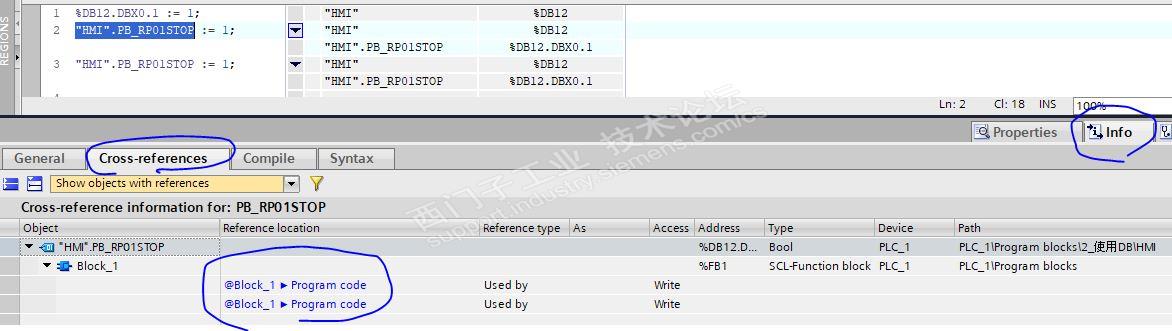

找到SCL問題點了
如果你編輯時候是自己打%DB12.DBX12.0~那就算他有註解也不會顯示
如果你是先打開DB12用拖曳的方式拉到SCL程式裡,那他就會值解顯示註解模式
但是註解和絕對位置~只能擇一~~也無法用切換顯示
感覺顯示上沒有LAD和STL靈活!!
如果是打%....會找不到該位址使用地方
如果是拖曳拉入的....才會找到該位址使用地方
