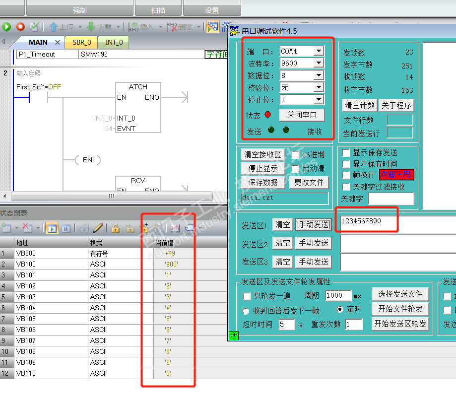

回复:回复关于200smart Modbus通讯之RS232的那些事
苏越0826
    13
注册时间:2016-11-25
发布于 2021-01-07 08:26:04
26楼
按您说的做了,扫码枪通讯不上了,扫码没有任何反应,串口调试软件正常。而且我有个疑问,如果通讯参数不对的话plc收不到消息啊。我试着把串口调试助手的通讯参数,波特率,校验位,改了都无法正常发送数据,所以我还是怀疑问题出在扫码枪上了。
