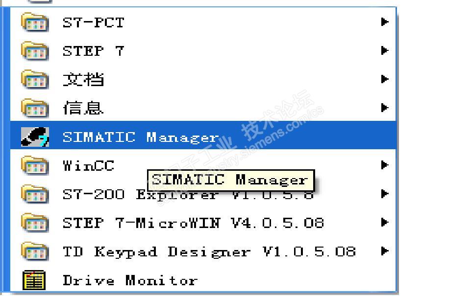

2、 维护人员鼠标移至桌面左下角,用鼠标左键点击【开始】,移动鼠标至【SIMATIC】→【SIMATIC Manager】,有鼠标点击后运行STEP 7管理器。

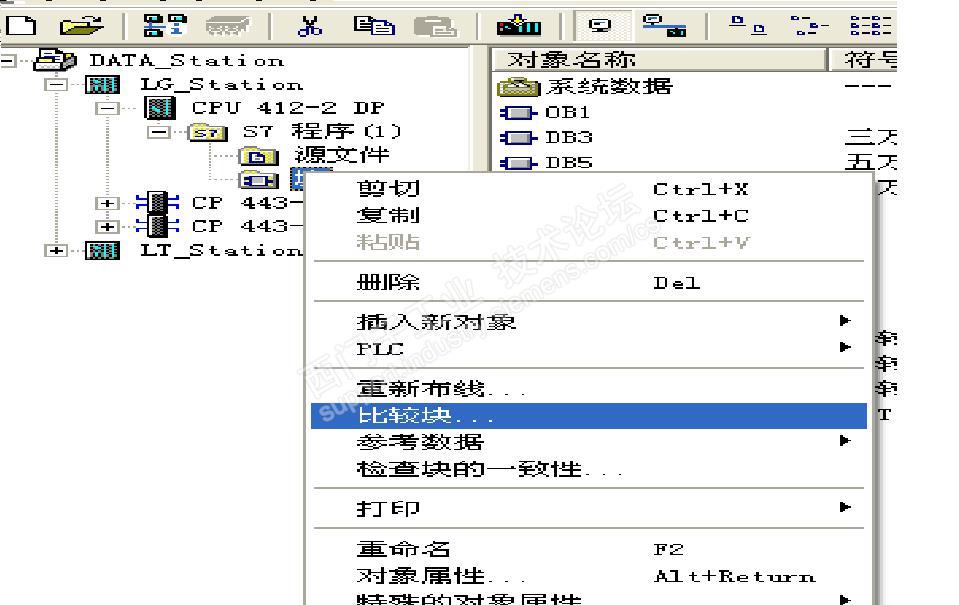

4、 维护人员用鼠标点击管理器中程序,依次打开子目录至程序块文件夹,如【DATA_Station】→【LG_Station】→【CPU 412-2 DP】→【块】。

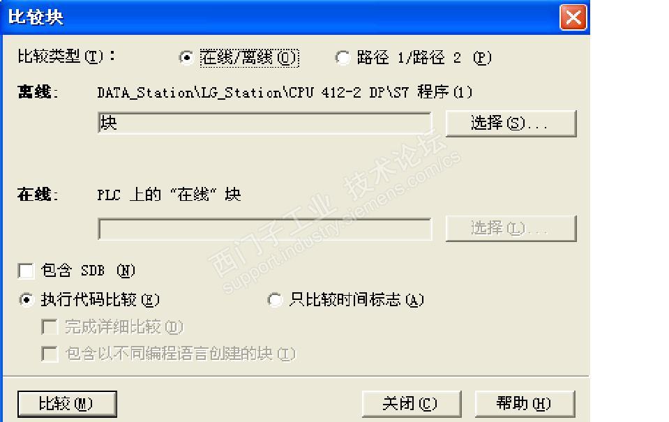

5、 维护人员用鼠标右键点击【块】文件夹,鼠标从弹出的下拉菜单中点击【比较块】。
6、 维护人员将鼠标移至比较块窗口中,选择窗口中【包含 SDB】和【执行代码比较】两项,点击【比较】按钮,比较程序开始执行。
7、 程序比较结束,弹出路径1和路径2信息一致,点击确定按钮即可。

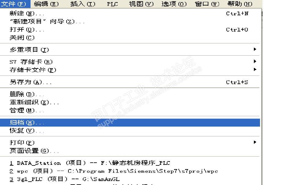

1、 维护人员将鼠标移至STEP 7管理器窗口,用鼠标左键点击菜单栏上【文件】→【归档】。
2、 维护人员比对弹出窗口显示的归档文件是本次需归档文件名、地址相同,点击【确定】按钮。
3、 维护人员弹出选择归档窗口中选择文件保存的路径如E:\静态机房.zip,点击【保存】按钮。
