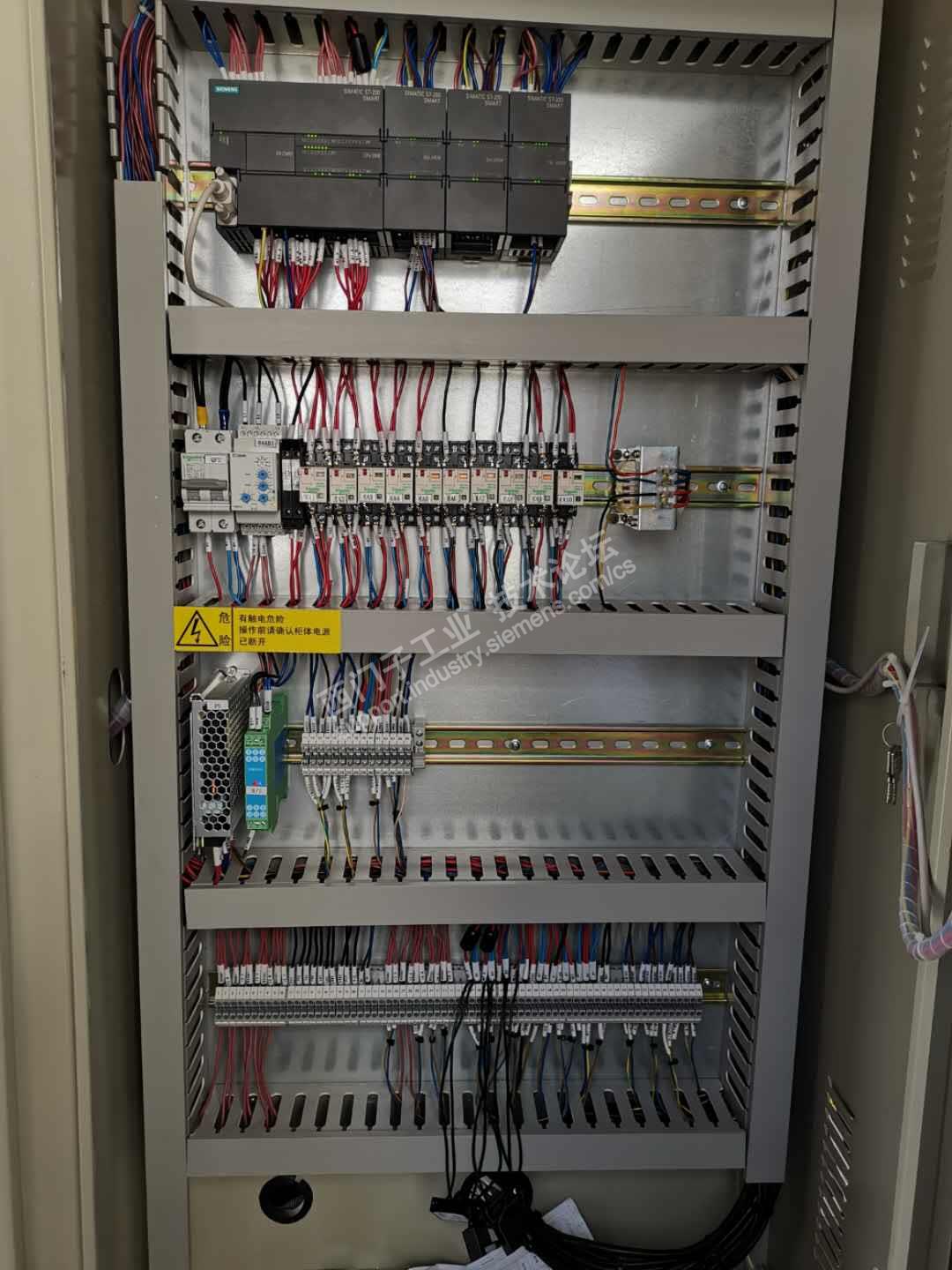

客户现场俩套控制系统中的一套的SR40 CPU固件版本V02.03.02,在使用过程中,偶发致命故障,导致CPU停机,处于STOP状态,重新上电CPU恢复,间歇性发生,给客户带来了困扰。
第一台返回我司CPU,经维修工程师拆机查看,发现有烧痕,详见下图1所示:
更换CPU后,问题没有解决。经西门子专家研究,并在现场做了以下五方面检查:
1固件版本
2供电问题
3部分输出点直接驱动220V AC电磁阀
4模块松动
5接地屏蔽问题
检查后认定主要为第3条 DO点直接驱动220AC电磁阀导致,依据如下图2所示:
按照西门子官方系统指导手册建议为现场直驱220AC电磁阀DO处,增加了阻容吸收和磁环,磁环其中一个在火线进线电源处,其它俩个在DO的端子处,阻容全部放在端子处,如下图3所示:
经整改后,截至目前一个月时间,再没有出现故障停机现象,初步认定:
问题得到解决。
    结论:EMC问题是个永恒的话题。现场几乎同样的俩套系统,其中一套出现了问题,而另一套没有。这就要求我们在设计之初就要预先考虑到EMC的问题。针对此控制系统,我们可以考虑在DO和220AC电磁阀间加上中间继电器或者,预先加阻容吸收,避免后期被动。
