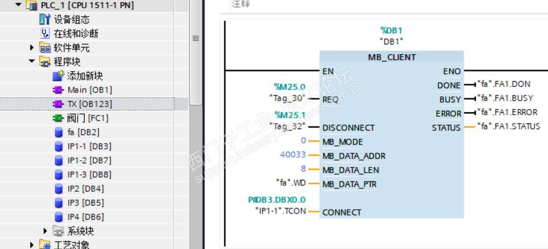

使用1511-1PN的PLC,通过网口和485通讯服务器连接,通讯服务器有4个485接口,可以实现同时并发,从而减少设备的通讯时间。每路串口连接6台设备(总计24台设备),需要进行读取和写入指令(需要轮询12次),这个程序怎么写简单快捷;通讯问题已经打通,可以尽心数据读取,现在主要问题有4个:

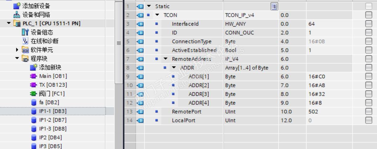

1、是否每一台设备都要配置IP和端口,总计24台设备,就需要配置24个DB块,比较繁琐,有没有简单的办法。
2、轮询是否只有系统时间轮询和利用完成位进行轮询。有没有更好的简单办法解决。如果只能利用完成位的话怎么样制作更方便,建立DB块什么的?
3、以前使用smart的时候有一个Current number of retries processed可以设定通讯设备读取错误的重复次数 ,1500设备有没有相关的指令。
4、现在只试了一下读取指令,控制指令还没有试过,有没有好的建议或者案例参考下
有相关或者类似的案例程序最好最好提供一下,以前一直使用smart,第一次使用1500很多是使用不太方便。
