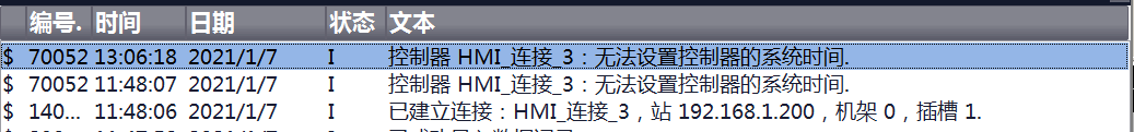

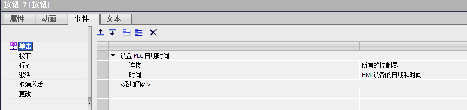

博图Wincc ADV版画面组态按钮,使用SetPLCDateTime函数设置PLC时间。点击按钮时提示无法设置控制器的系统时间。是需要满足什么条件吗?手册上没有说啊?
