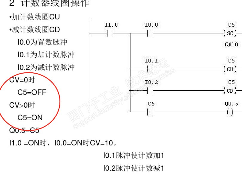

想请问下图中的CV应该指的是设置计数器的数值吧?谢谢
