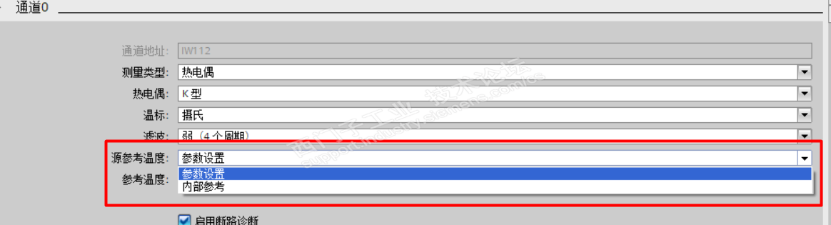

大家好,最近使用热电偶模块碰到一个问题,简述如下:设备是电烘箱,PLC是s7-1200系列,热电偶模块是SM 1231 AI4 x TC,热电偶是K型,热电偶到电柜的补偿导线8米左右。模块都安装在电柜内,电柜内有SCR调功控制器件,SCR工作时会产生热量,电柜内的温度会随之上升,电柜内温度升高后热电偶反馈的数值就会偏大。例如热电偶反馈的温度是102℃,我用手持式的温度仪表测量热电偶的两端温度是100,相差2℃。如果电气柜的温度升高的更多,这个温度差别更大。热电偶通过补偿导线直接连接到热电偶模块上的端子。源参考温度设置为内部参考和参数设置有什么区别,补偿导线在这种工况是否需要,大家都是有没有解决思路。谢谢!
