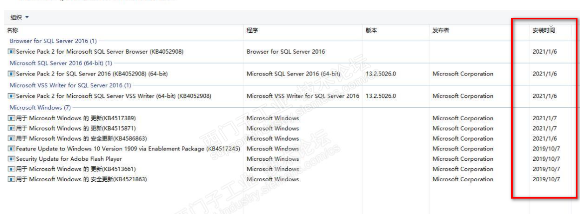

回复:为什么运行画面点击这个按钮系统就直接崩溃了?

您好,
这些更新可以看到更新时间,您把安装WinCC以后,系统再次安装的补丁删除试试
