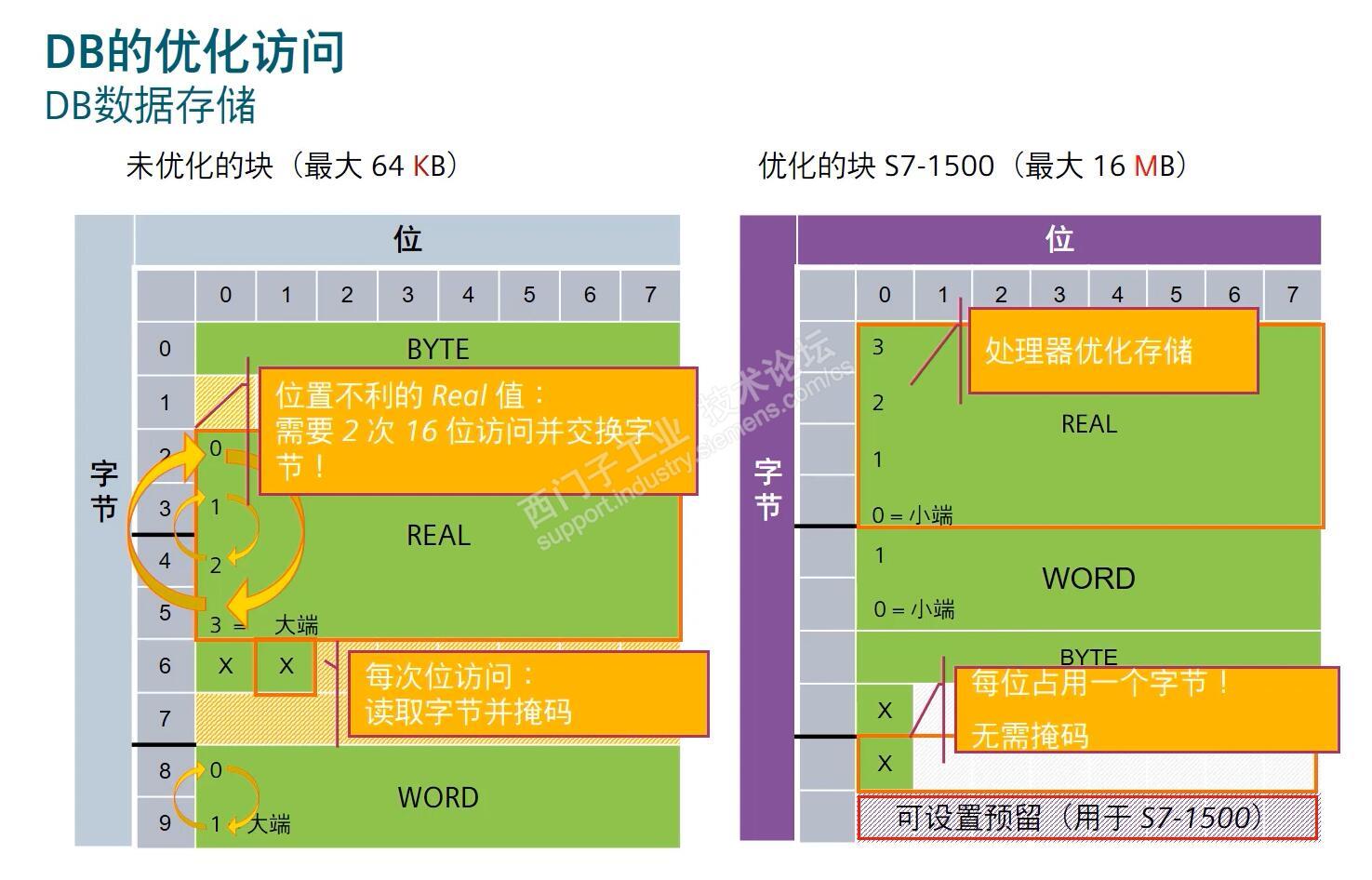

问题1:位宽在这里指的是数据类型吗?比如在这里,REAL占32位,在优化块中,置于块的最前面,其它次之;
问题2:小端和大端在这里对应的低、高字节吗?小端就是低字节,大端就是高字节;
问题3:掩码是什么意思?
问题4:非优化块的存放顺序是按照地址先后顺序排的吗?
