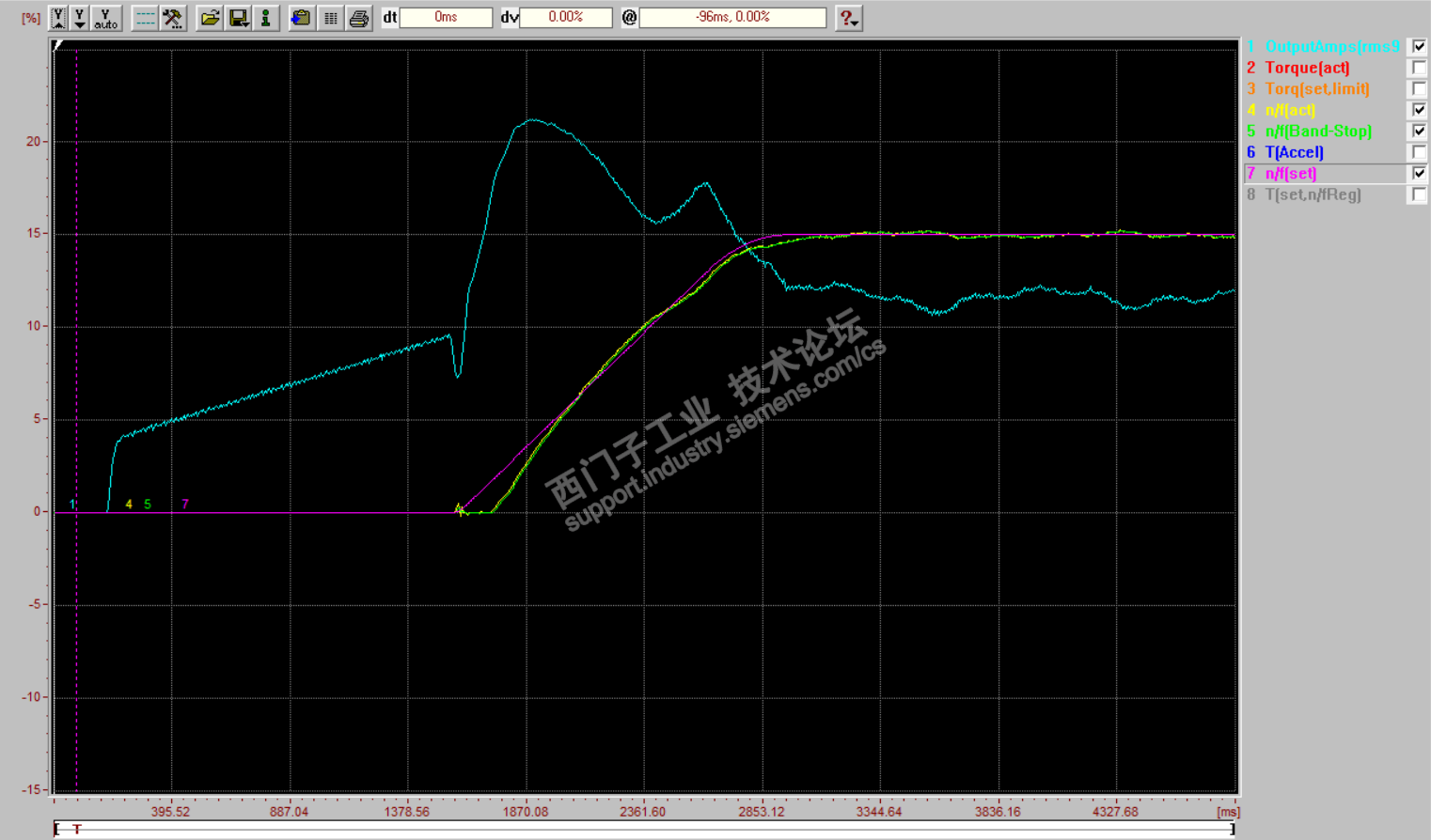

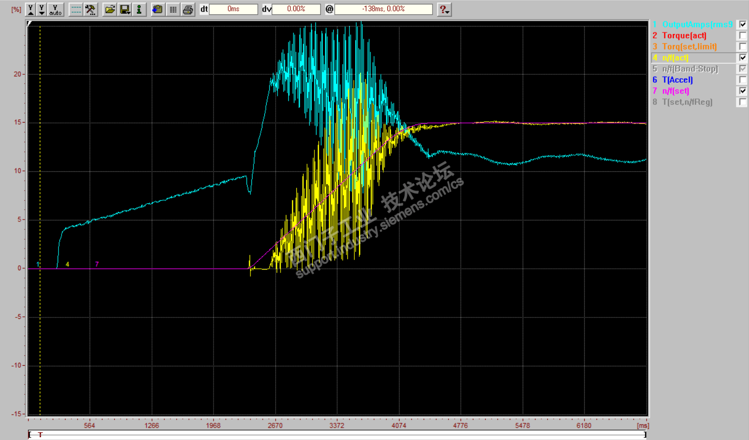

在对现场设备进行精密点检时发现,在设备起动时(高炉主卷扬)速度反馈有很多毛刺,幅值还很大,但速度上来后毛刺就消失了,设备运行也没有异常。
做了很多检查,编码器,编码器电缆等等,都是从干扰的角度考虑,问题一直存在,好在实际运行没影响。

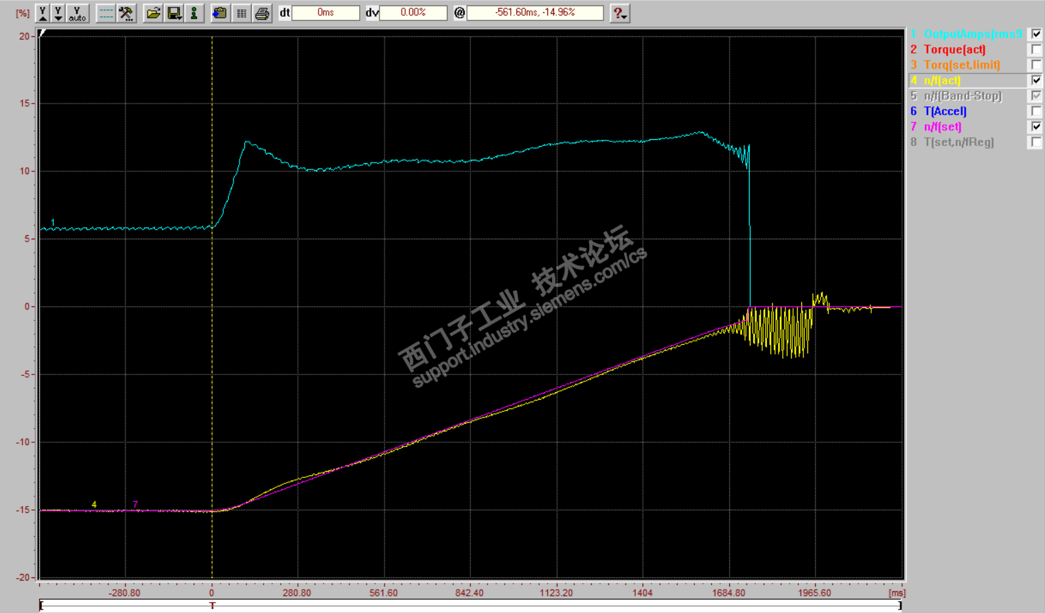

直到有一天又录了一次停车时的波形,发现了些端倪,注意看停车时变频机已经停止输出了,这时仍然有毛刺,变频器已经没电流了还能干扰速度编码器的可能性不大,都是在低速时反馈有毛刺,难道是编码器在这个速度附近抖动或共振?

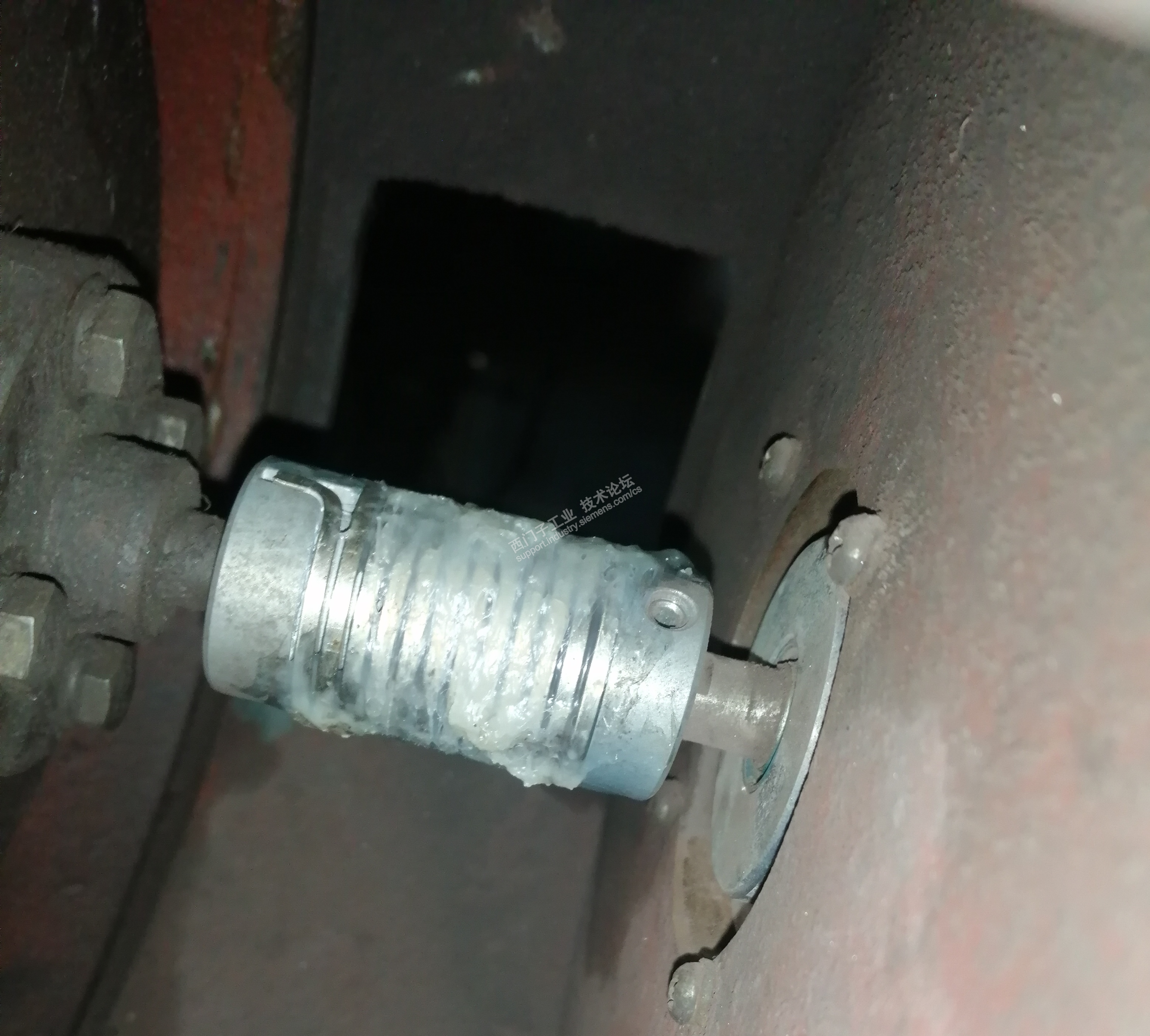

怎样改变共振,最简单的方法在弹性联轴器上涂AB胶。
过了几个小时再去录波形,完美解决问题。
看了大家的评论,这个帖子的重点不在于是不是用AB胶处理,而是在于对现象的分析。通常碰到这种问题都是从干扰的角度去分析和处理,干扰的处理一般比较盲目,效果也不可控,很少有从编码器轴系的共振这个角度考虑的。我们这个现场的应用半年才能停机检修一次,中途停机都算事故,因此涂AB胶一是为了验证分析是否正确,二是快速处理,有检修机会还是要换成波纹管联轴器的。
后续:
已经利用检修时间换成波纹管联轴器了。
