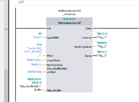

CPU没啥参数硬件标识符默认49,485口硬件标识符270,这都是外围的,我都能改,你的块加密了,不清楚哪里问题,看故障像是 485口硬件标识符问题,现在模块发送接收灯都不闪烁
