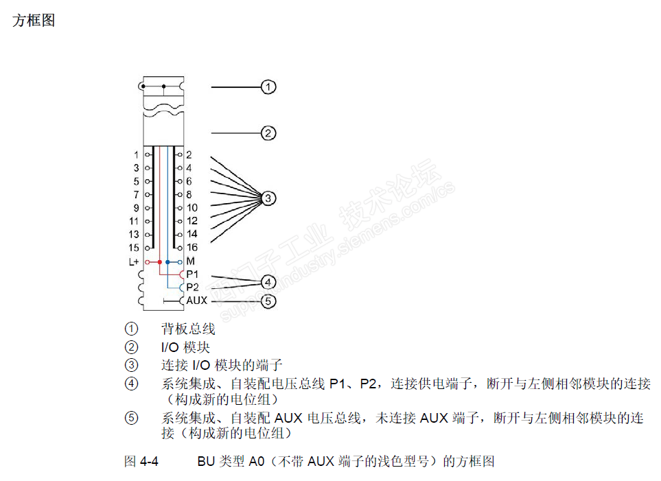

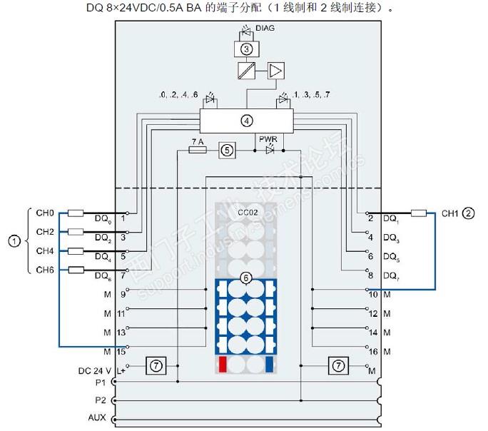

以下是引用YiMoon在2021-01-08 16:10:33的发言 >3楼
楼主检查一下浅色模块上的输入输出模块的保险丝是不是烧了 。
因为后面深色的模块POWER灯亮了,说明浅色baseunit上的端子接线正常,电源已经传递到下一个模块了。
白色基座应该是没有保险丝的
