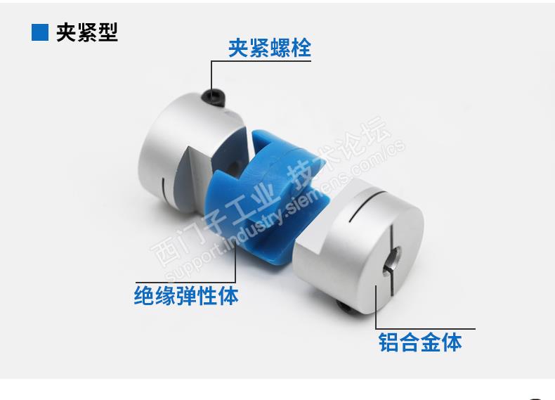

你这种的编码器联轴节不好使,恶劣环境下可能腐蚀断,我们现在淘汰掉了,,
我们用这种的,中间是绝缘的,可以防止轴的热量以及轴电流传递到编码器,而且对安装的精度小于刘工那种,两端稍微有点误差,他可以自己调节
