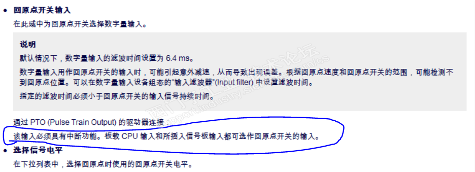

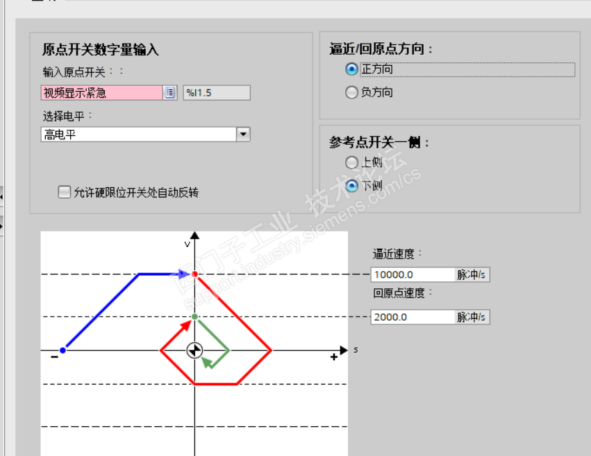

s7-1215的DI1.5作为伺服原点组态的时候显示“输入不生成报警”是什么原因,看手册上介绍的是CPU输入和信号板上的输入都可以作为原点开关的
                  是因为DI1.4 DI1.5不能触发外部中断事件吗
