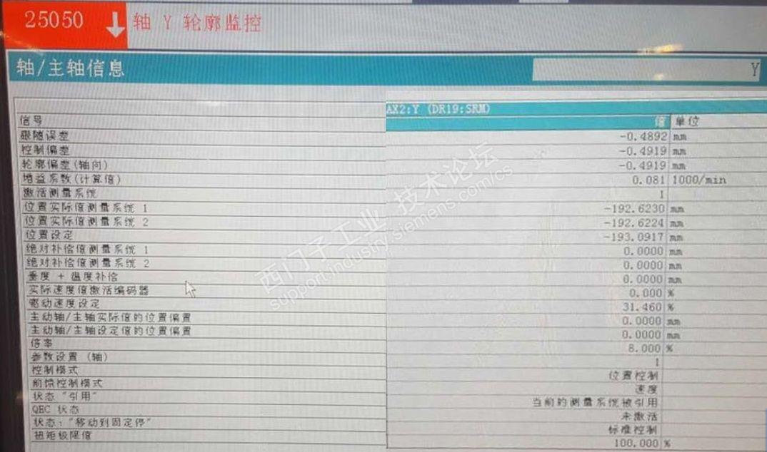

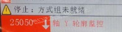

    晚上接到客户的求援电话,一台840DSL的机床,Y轴只要一动就有25050报警,已经修了一天了,更换了光栅尺,驱动器和电机,故障没有消除。
    到现场后启动机床,通过诊断界面观察轴状态,使能都是绿色,说明使能正常。JOG方式移动Y轴,不管是正向还是负向,都出现25050报警。

手动Y轴移动+或者-,在轴诊断界面观察,设定值在增加,但电机编码器和光栅尺的反馈数值没有变化,观察到电机电流也是0,跟随误差的数值和控制偏差、轮廓偏差的数值差不多,在同步的增大,然后就25040或者25050,或者25080不一定是哪个就报警了。
Y使能给上后,诊断界面发现驱动没有电流输出,电机也没有保持力矩,用手轻轻一转就动了。
查到这里,我想关键是驱动没有电流输出的问题,给定有了,但驱动没有输出。
