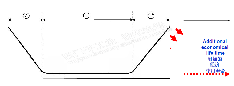

一、6SE70低压变频器维护及故障诊断必要性
为保证电气设备的稳定、安全、合理和高效,降低故障对生产的影响,消除生产故障的薄弱环节,需对电气设备的的维保和维护服务。
1)电气元器件的寿命不同,及时更换到寿命的元器件(风机、电容、排线)可以延长整机使用寿命。
2)及时发现存有质量隐患的元器件,排除故障隐患。
3)及时专业地清除污垢粉尘以免设备高温运行导致加速老化及发生短路故障。
4)及时发现并调整最优运行参数。
5)及时排查部分接插件的松动、局部腐蚀等。
6)每台设备季度点检,并出具设备运行报告,使管理者直观了解每台设备使用情况。
图所示为变频器使用寿命的澡盆曲线。图中A阶段为新产品磨合期,B阶段为高效稳定生命期,C阶段为性能衰退失效期。在A阶段,设备尚处在磨合期,会出现一些问题,但是持续时间较短;B阶段是变频器的稳定期,在这个阶段变频器性能可靠,运行稳定;而在C阶段,变频器已经使用一段时间,变频器内部会积累许多油污、导电粉尘等,并且元器件也开始老化,故障率远高于B阶段。变频器总包服务的目的是为了延长变频器的B阶段时间,并保证C阶段出现的问题及时解决,从而达到保证生产的计划性与安全性,降低设备总使用成本之目的。
