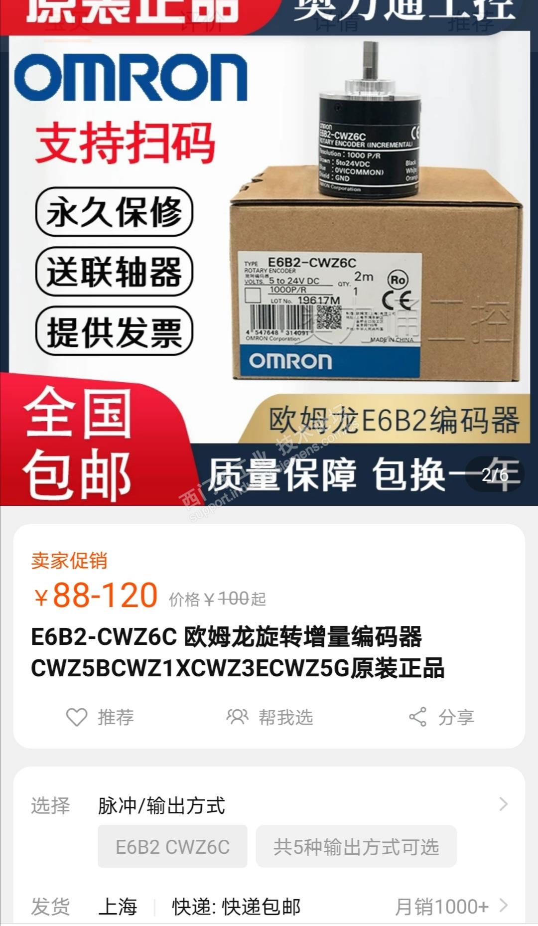

以下是引用冰凌在2021-01-09 14:57:09的发言 >29楼
80多元的OMRON旋转编码器,定是假货。
以下是引用看雪001在2021-01-08 21:23:46的发言 >15楼:还是要检查一下编码...
引用15楼详细内容:
还是要检查一下编码器器润滑,拆下联轴器转动编码器是否灵活。
弹性联轴器是为两个轴不同心设计的,联轴器加胶增强了刚性,北雪版主推荐的联轴器是为中度负载设计的,如果仅仅是连接编码器就是塑料联轴器都没问题的,买欧姆龙的编码器都会附送一个塑料联轴器(不是广告,80几元一只编码器质量很好了)。
那你觉得多少钱购买的才算真货呢?有时候故意做高采购成本是为了少交所得税。
我上一个项目12台提升机用的全是这种,安装在电机减速机输出侧,编码器1000-2500ppr,转速60rpm。有些人用编码器是直接安装在电机轴上,转速高温度高,用不了多久就损坏,我推荐安装在减速机输出端,减速机输出端本身带有一个m6螺孔,方便编码器安装,又是低转速,不需要考虑编码器轴承润滑问题。
