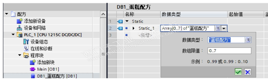

您应该把DB1和DB2展现出来,是这里的变量数据类型不同
比如西门子 S7-1200 PLC 技术参考Version 3.9
分别是DB1和DB2,然后DB1的数组元素类型是“蛋糕配方”
DB2这个整体的元素类型也是“蛋糕配方”
所以可以正常读取
